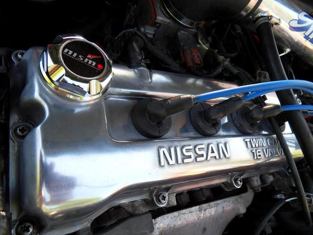

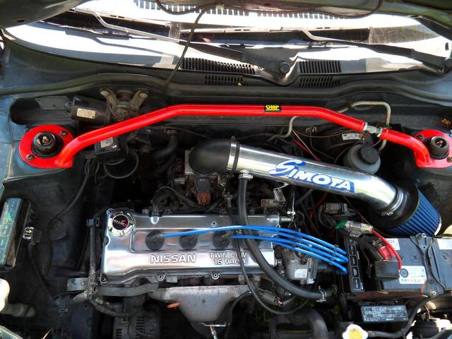

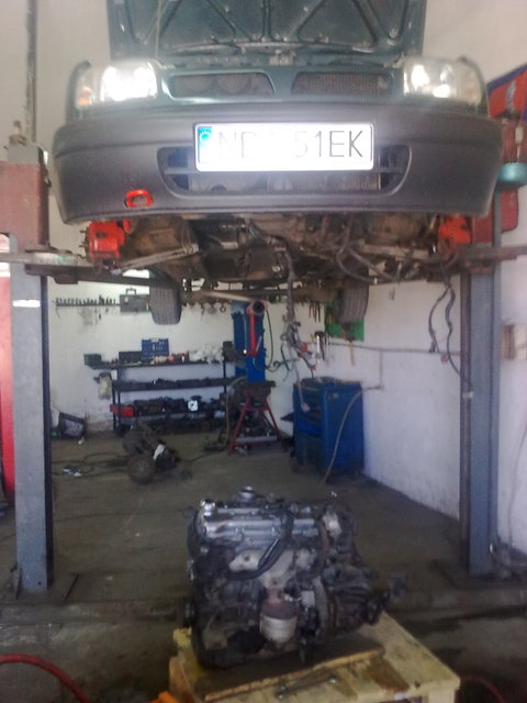

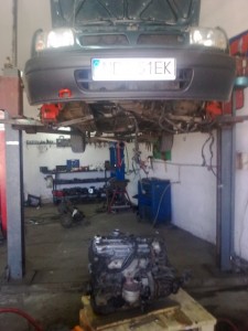

Silnik – CG10DE -> SWAP na -> CG13DE
- aluminiowy korek wlewu oleju NISMO
- wypolerowana pokrywa zaworów
- głowica -1mm
- wtryski od Almery 1,6 (GA16DE)
- przepustnica od Almery 1,6 (GA16DE)
- Cold Air Intake – poprowadzony dolot zimnego powietrza ze zderzaka przedniego na stożek, dedykowany układ dolotowy Simota (rura 76mm + stożek), filtr Simota na odmę.

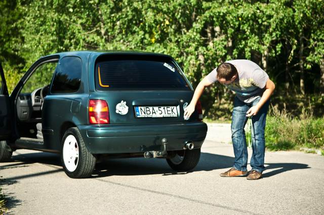

Układ wydechowy:
- wycięty katalizator
- przelotowy tłumik końcowy RM-MOTORS model: MINI76z
- środkowy tłumik przelotowy
- wyrzucona sonda lambda

Zawieszenie – rozpórka przednia górna OMP

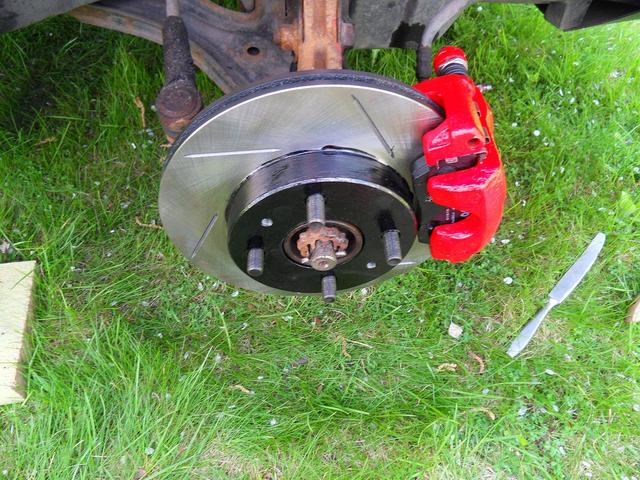

PRZÓD:
- większe zaciski i jarzma zaadaptowana od Nissan’a Sunny N14
- klocki Ferodo Premier
- tarcze wentylowane, nacinane 240x18mm Speedmax

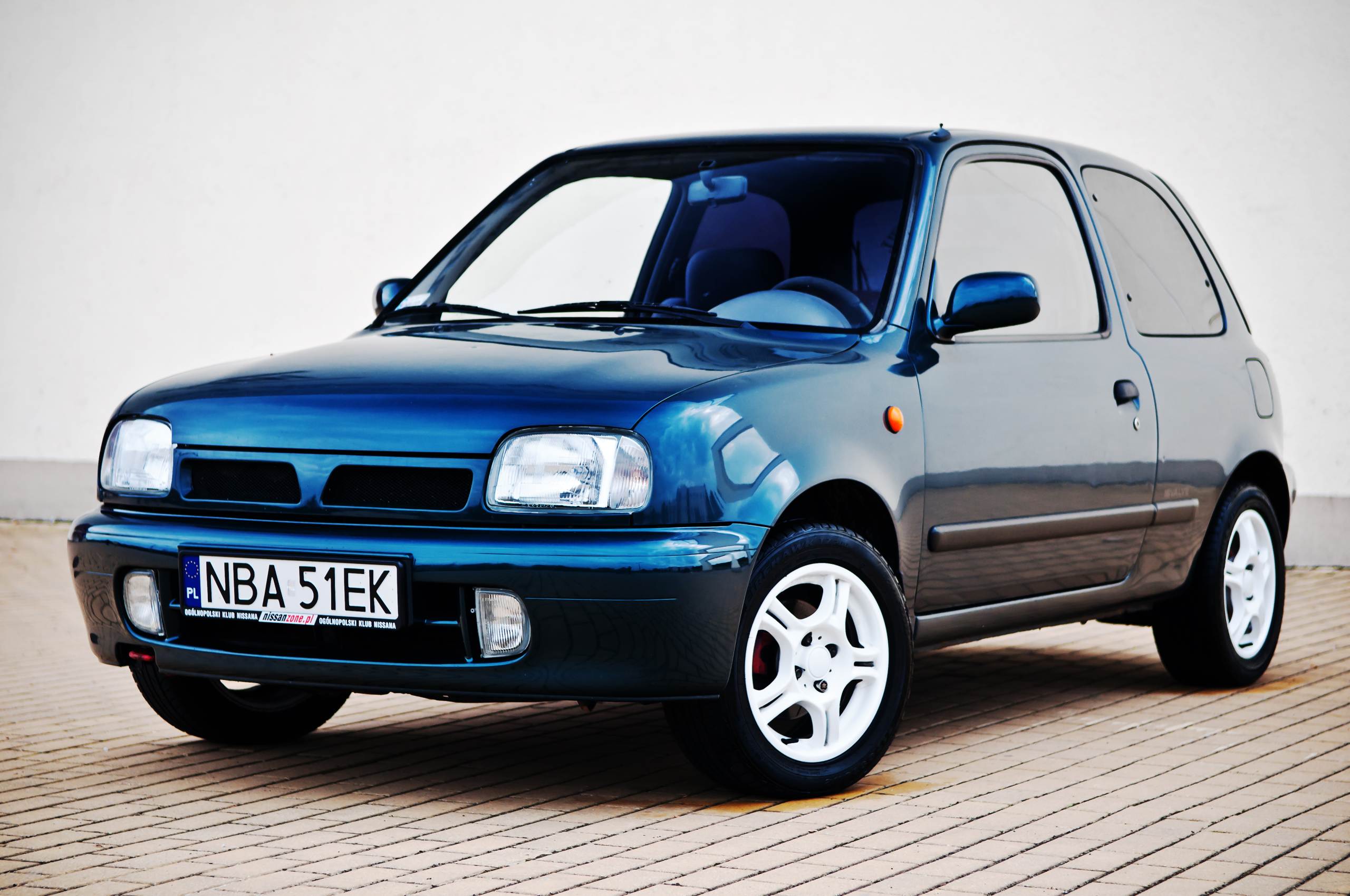

Body-kit:
- zmodyfikowany grill (usunięcie belek poprzecznych, dodana siatka)
- usunięta tylna wycieraczka
- usunięte znaczki Nissan (przód/tył)

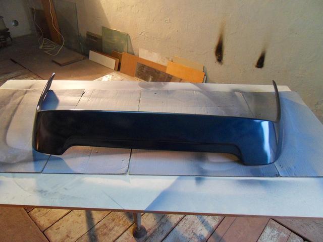

- lotka na tylną klapę z wersji Super S
- „zlikwidowany” otwór po wycieraczce w tylnej klapie

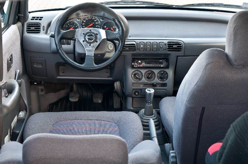

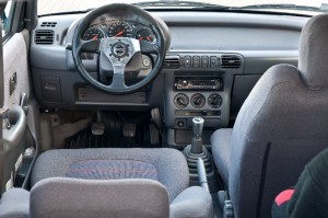

Wnętrze:

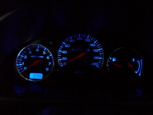

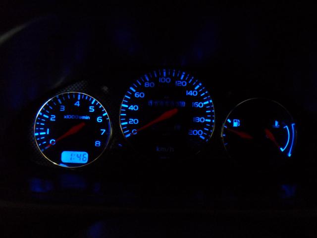

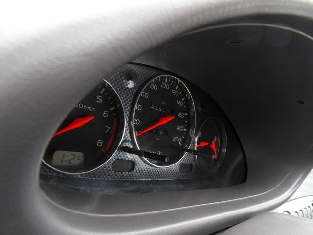

- zmiana podświetlenia zegarów na niebiesko
- wstawienie zegarów z obrotomierzem
- oklejenie maskownicy zegarów
- aluminiowe ringi na zegary
- pomalowanie wskazówek fluorescencyjną farbą

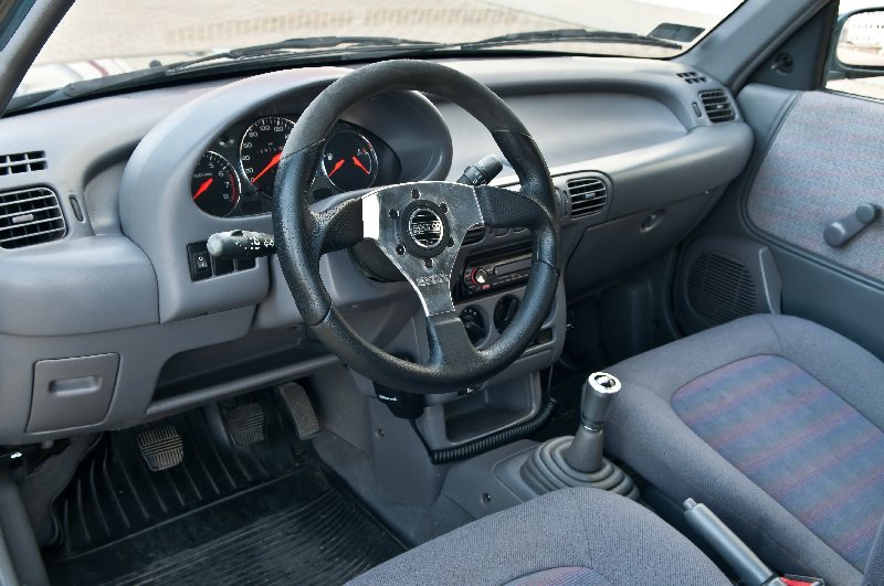

- naba Simoni Racing
- kierownica Sparco Lap 3
- gałka zmiany biegów Sparco X-Fast
- przyciemnione tylne szyby boczne + tylna
- fotele kubełkowe z wersji Super S
